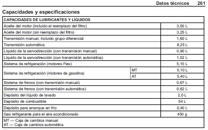

Revivo el tema para consultar:
Cuanto lleva de liqiudo de freno para purgar todo el sistema y cambiarlo?
Con una botella de 1 litro estoy bien o necesito un poco mas?
Re: Líquido de Frenos
Con un litro deberías estar bien siempre y cuando no desperdicies.
Hachiroku escribió:Revivo el tema para consultar:
Segun el manual del vehiculo todo el circuito de freno lleva aproximadamente 670cm3, por lo que con un litro deberias estar tranqui.
Va foto donde lo menciona !!!
